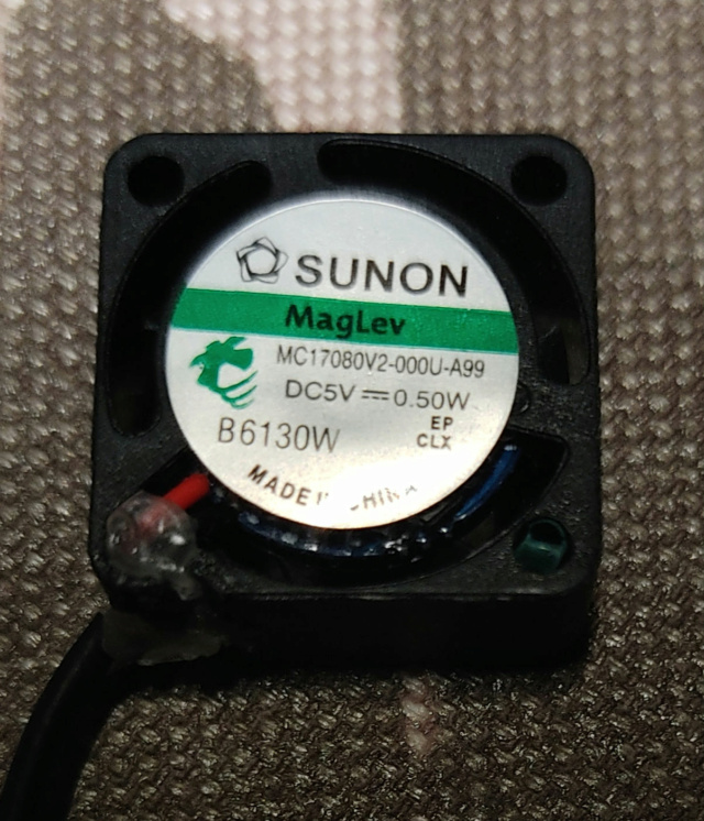

Cette taille passe parfaitement pour la plupart (tous ?) les masques et il est très très silencieux : https://www.gotronic.fr/art-mf17080v2-29417.htm
J'ai installé le ventilateur avec du petit fil de fer plastifié (je n'ai trouvé aucun cerflex assez petit pour passer par les trous aux 4 coins) et je l'ai tourné pour qu'il souffle vers l'intérieur du masque et non pour qu'il aspire, c'est un choix. J'avais lu pas mal de forums à l'époque et ceux qui montent 2 ventilateurs en cascade sur ce même type de montage conseillent d'en mettre un qui souffle l'air et un qui aspire. Mais vu l'efficacité d'un seul ventilo, je n'ai pas testé le montage double (car en plus, double consommation donc bon ...).
Voici quelques photos pour se rendre compte du montage.
Voilà, à dispo si vous avez des questions.
