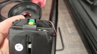

Bon je viens de finir le réglage de mon EMF, le loader décalé est au top !
Conseil : pour le ressort du loader à changer, prendre le rouge (merci pour l'info @Thierry). Pour ma part, je l'ai coupé de sorte à ce qu'il fasse 4,6cm.
Et je l'ai visé afin qu'il soit "à fleur"
Résultat : sur quasi 2 bons loaders (remplis au 3/4 mini), je n'ai eu aucune casse de billes.
Pensez à bien poncer l'intérieur du loader décalé, je laisse mon outil sur place.
PS : j'ai compté 16 billes qui restent inutilisable dans le loader décalé, une fois le loader vidé.
