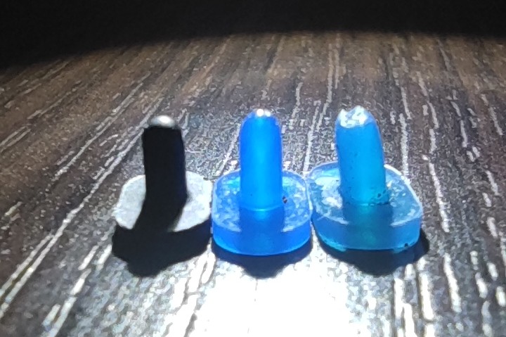

Message par McLeod Sam 13 Mar 2021 - 0:41
Alors bonnes nouvelles :
1- Le retent ball retient bien la bille (pas testé sous pression mais avec le corps seul et sans canon, ça tient). Donc je sais pas où j'avais eu l'info mais, elle était périmée. Laughing
2- cette fameuse pièce n°39 ressemble comme deux gouttes d'eau aux retent ball des Eclipse genre Etha (au hasard). J'ai donc testé l'un de mien et comme indiqué au dessus ça semble être bon (à tester demain). C'est un peu moins haut : 5,3mm contre 5,5mm environ et la base est un poil moins large. Mais elle reste bien maintenue.
3- En fouillant dans mes pièces d'Etha je me suis rendu compte que j'avais mis mon dernier retent ball de trracer dans le même sachet !
De gauche à doite :
Etha / Trracer neuf / Trracer usagé avec la tête un poil scalpée et tout mou
Ball détente Trracer v2  Img_2033
Ball détente Trracer v2  Img_2034

Alors, OUI le retent ball de l'etha fonctionne à la place de celui du tracer. NON ça ne retient pas la bille, comme je le disais au début. Ça seule fonction est d'éviter qu'une seconde bille rentre dans le lanceur en chargeant :
1- on pompe ça recule la "culasse", puis libère l'ouverture du loader.
2- une bille tombe à la verticale, le retent ball l'empêche d'avancer pour ne pas qu'une seconde rentre à son tour.
3- la poignée de la pompe revient vers l'avant entraînant la culasse qui avance le bille. La bille passe donc le retent et se place devant le canon.
4- On est prêt à tirer et plus rien ne retient la bille qui peut alors tomber si elle n'est pas limite limite en taille.
Bref faut faire un trou devant le retent ball pour en mettre un deuxième.
