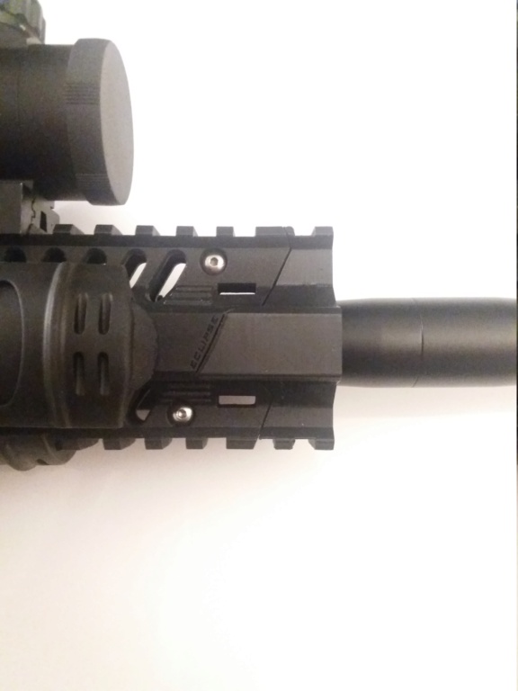

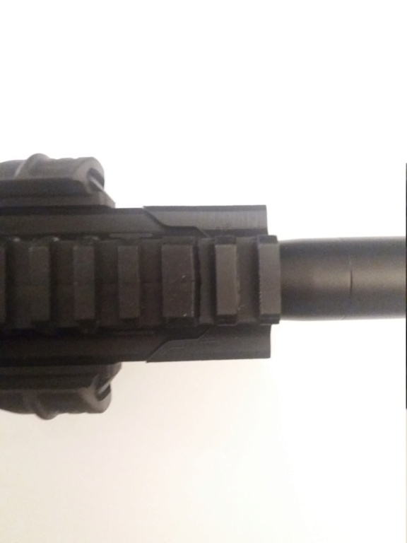

Apercu de la version courte by McLeod
Belle finition, s'emboite parfaitement et laisse acces au back comme voulu !
Seul petit truc mais je ne sais pas si cela s'ajuste, la partie qui se clips (et qui tient super bien) fait dépasser très légerement les cotés par rapport au profilé de l'EMF. Le choix du plastique est parfait et le RAL coïncide, l'usinage laisse juste apparaître les différentes couches (strilles) mais cela reste harmonieux (un petit coup de peinture devrait résoudre la chose).

Je pense que c'est plus large sur les côtés parce que c'est prévu pour venir en force contre le garde main à cet endroit. Du coup ça écart légèrement la pièce. Peut-être qu'en changeant de plastique pour quelque chose de plus souple ça permettrait d'éviter cet effet. Mais honnêtement autant raboter la pièce physiquement ou dans la modélisation 3D.
Pour les stris, pas de mystère, c'est de l'impression 3D. Si tu ne veux plus les voir, 2 solutions :
- Poncer la pièce (mécaniquement ou chimiquement)
- Passer un vernis spécifique (qui comble l'espace entre les stris).
